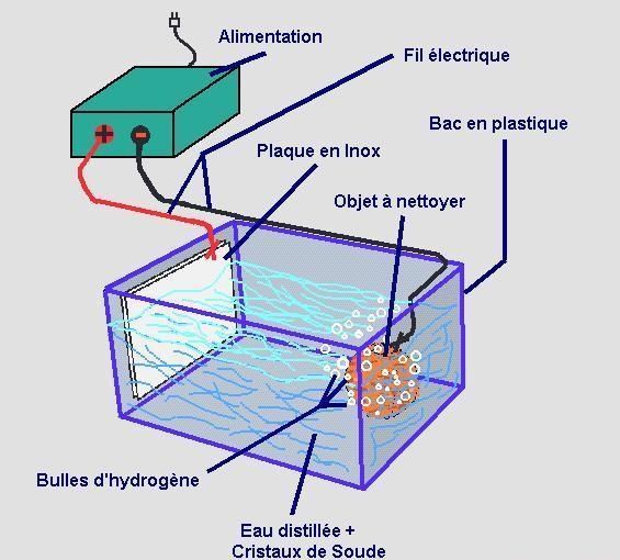

Message par Manta Fan » 06 juil. 2013, 10:26
Les deux vidéos sont assez complémentaires
Utilisation de barres à béton pour recevoir les particules (ne pas se tromper dans la polarité)
Utilisation de cristaux de soude (voir la quantité)
Utilisation d'un vinaigre pour finaliser le traîtement
Effectuer l'opération dans un endroit très bien aéré, l'électrolyse implique la création de bulles de gaz inflammable

J'ai déjà effectué ce genre de travail. Mais d'après les renseignements recueillis il faut utiliser une électrode en inox et non pas des fers à bétons.

D'après l'explication qu'ils donnent dans les vidéos (et si mon anglais basique ne me fais pas trop défaut), non...
Ce qui me semble un peu correct en fait
Vais me renseigner plus profondément

En fait on peut utiliser, ou non, de l'inox... mais les résultats sont +/- différents (qualité de désoxydation meilleure avec l'inox)
Pour info : 1CàSoupe de cristaux de soude par 5Litres d'eau

Il semblerait que l'utilisation de l'inox pose quelques petits soucis (résidus cancérigènes), mais bon on ne bois pas la "soupe"...
un tambour de machine à laver, transformé, pourrait être une bonne idée (disquer de manière à ne plus avoir que la paroi extérieure)

Il y a pas mal d'ustensile de cuisine en inox : panier de friteuse par exemple

Ce qui a de bien avec l'inox, c'est que c'est réutilisable...
Les fer à béton c'est poubelle après...
